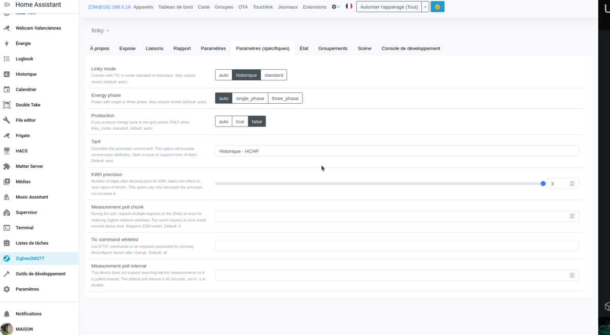

Merci de ton retour. En fait le z2mqtt fonctionne bien et tous mes appareils qui y sont connectés aussi.... sauf le linky tic .... qui fonction mais dont les entités ne sont pas générées.
Et ce petit message en plus au démarrage de Ha que je citais plus haut
As-tu regardé dans l'onglet des paramètres spécifique de ton appareil?
Il faut peut-être des réglage avant, même si j'en doute.
Sinon supprime l'appareil, relance Z2M, et réappaire!
Merci xav
petite question la capture montre montre historique mais mon compteur est mode standard mode tic Donc moi j ai coché standard. J avais cru comprendre que c était le mode à choisir quand on veut les infos de la production solaire injecté et la communication avec le leexy tic linky ?
Je suis donc en standard et production True et abonnement tempo dans les reglage

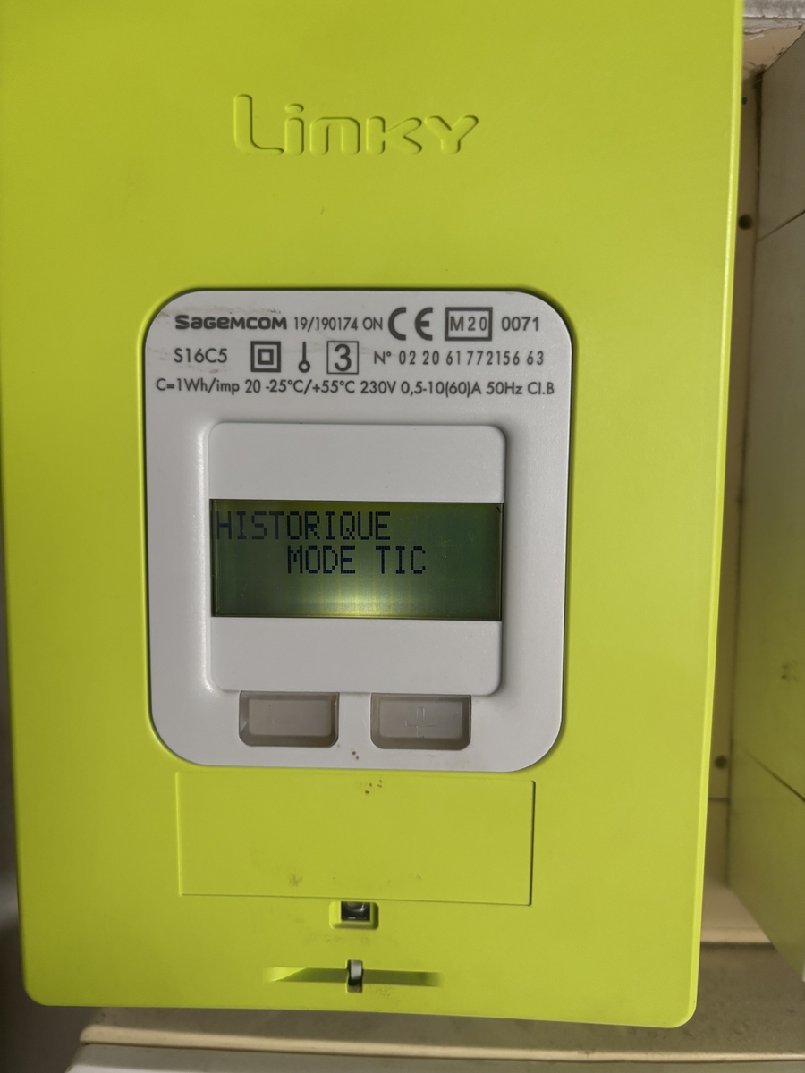

  1. Va sur ton linky clic sur l un des 2 boutons plusieurs fois tu devrais voir apparaître standard ou historique

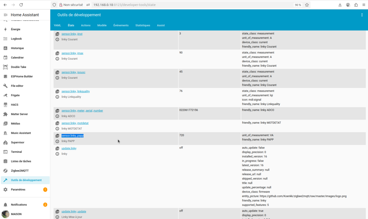

RE @david
Va dans outils de développement / états / cherche linky
Dit moi si il y a des valeurs

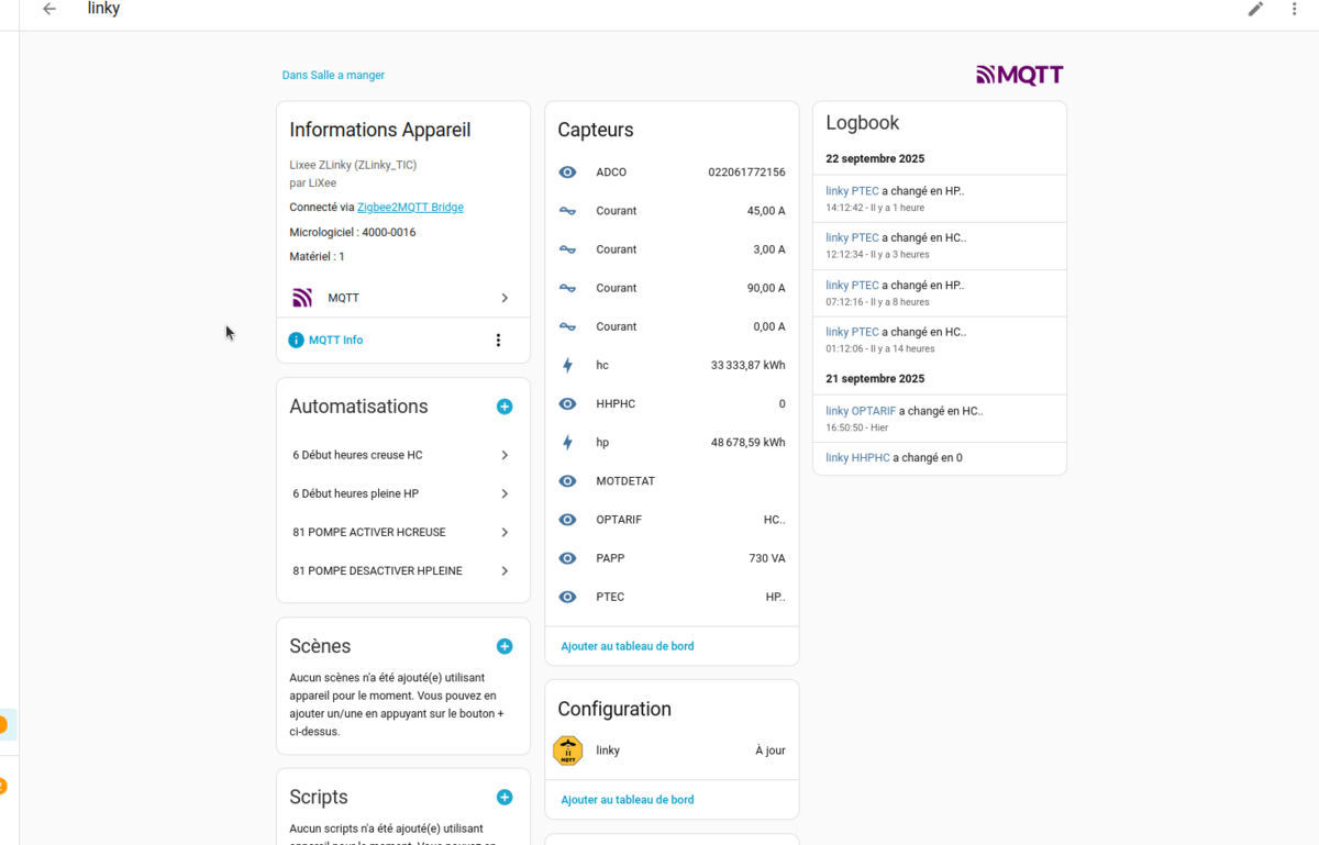

Il faut contrôler aussi mqtt va dans paramettre / appareil et service / mqtt voir si il est bien ajouter dans mqtt

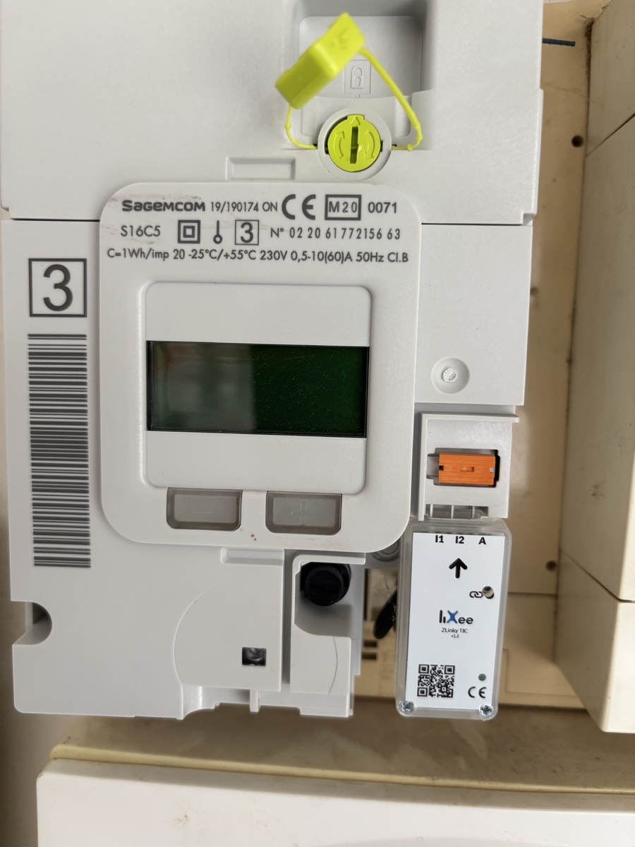

Oui c est bien le modèle mais avec l antenne en plus.
Dans mqtt je n ai que
Configuration
  • Zlinky-Tic
  • À jour
Diagnostic
  • Linkquality
  • 127 lqi

oui peux être que ton compteur est en historique ça pourrai régler le Problème comme je te l’ai dit plus haut sur ton linky c’est écrit IMG_5914.jpeg
