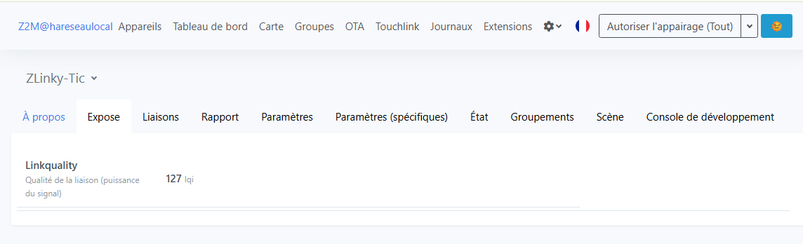

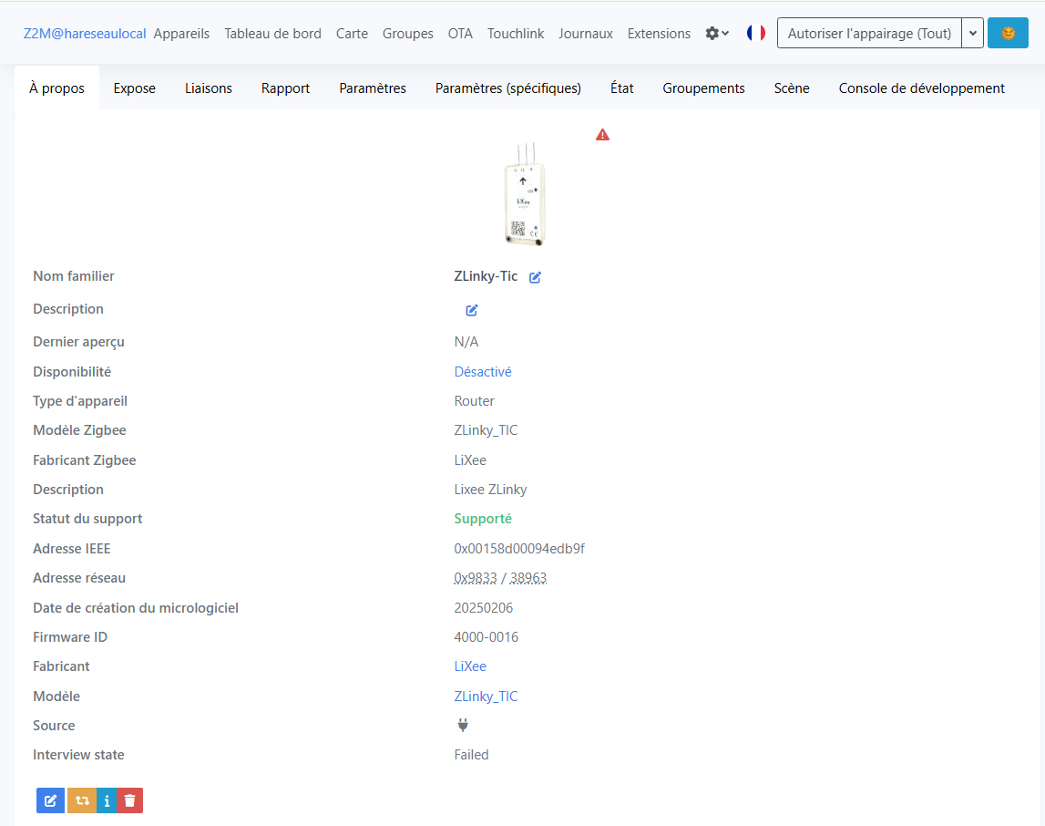

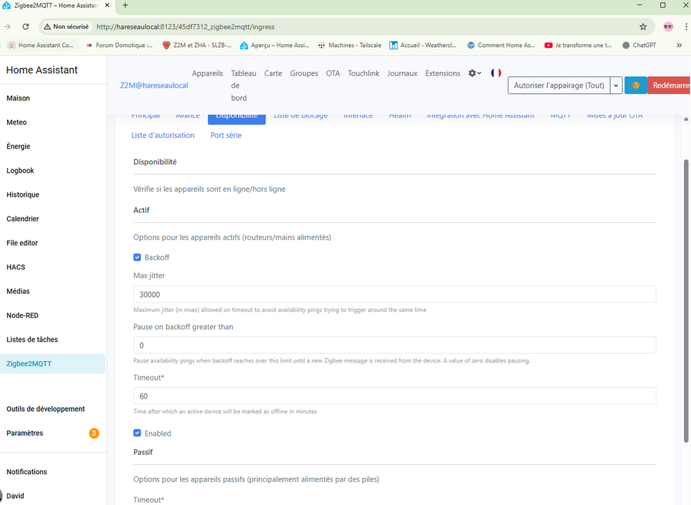

Oui c'est possible mais la ou çà coince c'est dans z2m

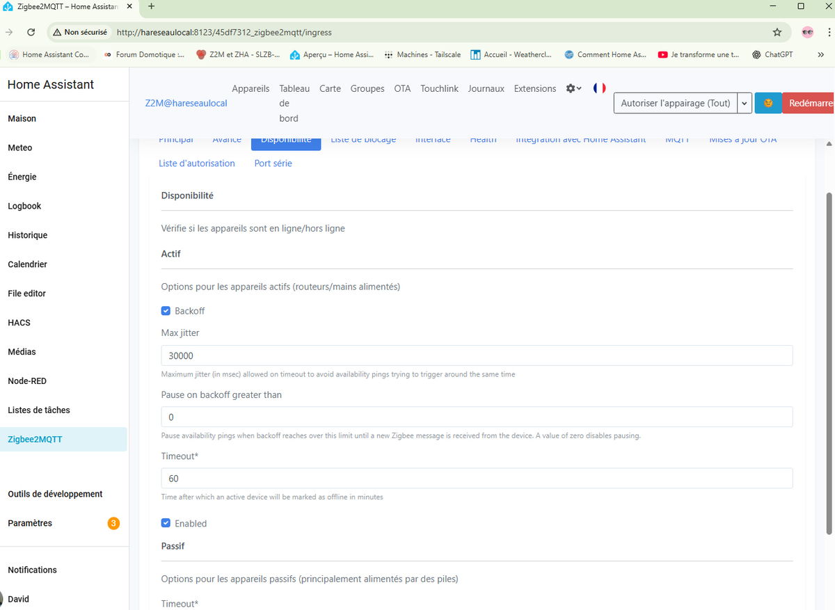

Disponibilité
Désactivé
et
Interview state
Failed

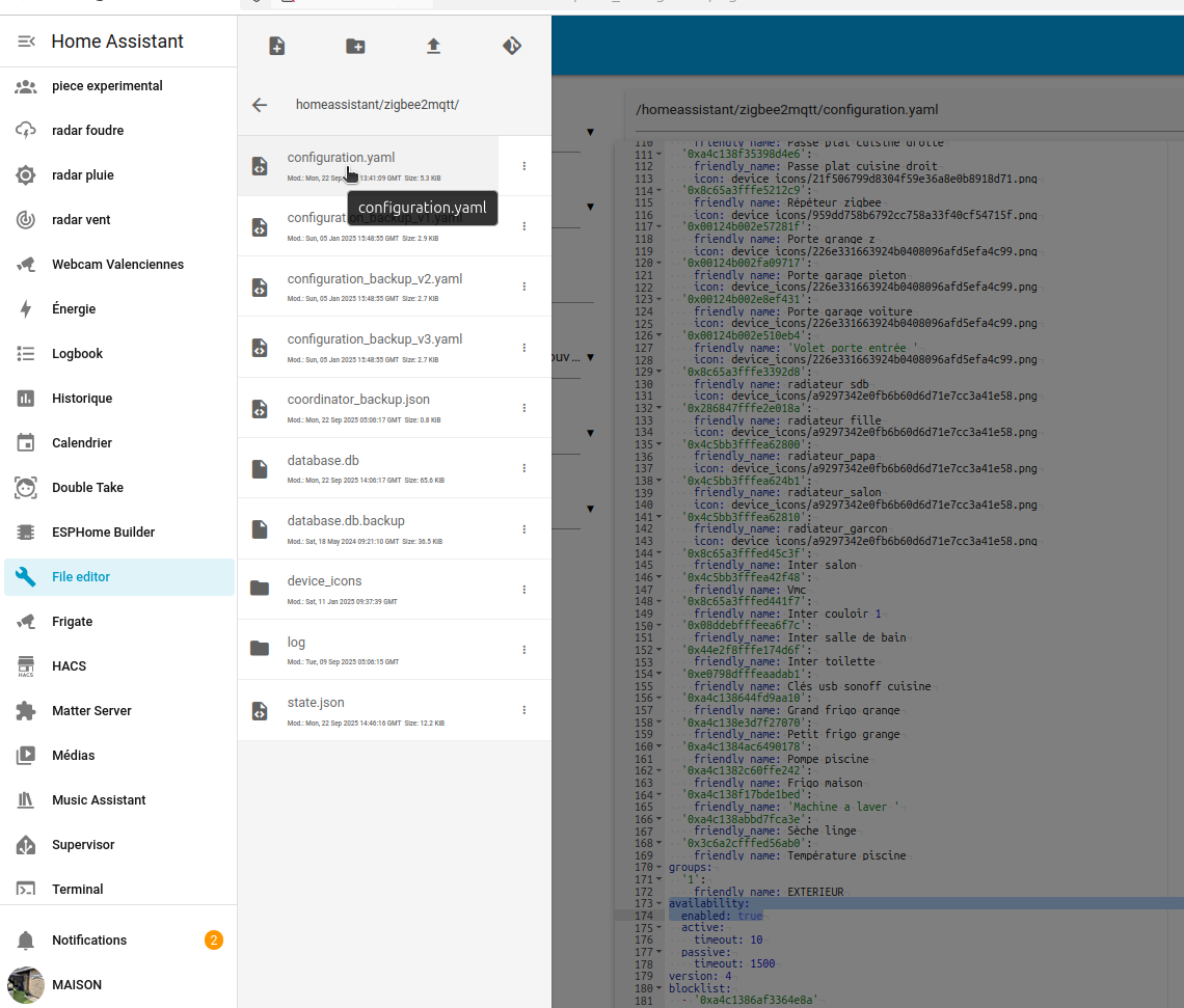

Dans ton fichier de configuration de z2m assure toi d 'avoir
/homeassistant/zigbee2mqtt/configuration.yaml
availability:
  enabled: true
la tu est sur false
availability:
  enabled: false

Ok ajoute le code à la fin
availability:
  enabled: true
  active:
	timeout: 10
  passive:
	timeout: 1500
juste avant version
Fait une sauvegarde du fichier avant de valider puis reboot home assistant

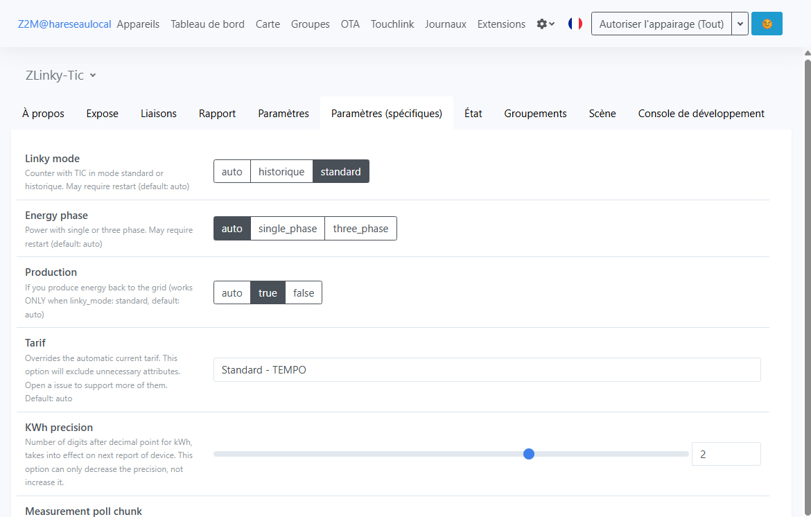

Donc j ai fais la modification pour energy phase en auto
J ai rajouté le code à la fin et redémarrer Ha
Par contre non j ai pas demandé à enedis la modification de mon compteur de standard en historique ... je vois partout que pour avoir les bonne info en temps réel consomation et production il faut être en standard... je garderai cette dernière modification en dernier recours....

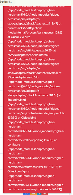

Bon le rajout du code m a planté le z2m. Dans le dossier homeassistant/zigbee2mqtt/configuration.yaml c est passé en rouge et biensur le module planté ... donc je viens de restaurer une sauvegarde ... Ouf ha refonctionne et z2m aussi mais mon problème linky n est pas résolu mais il est toujours vu car j ai
Linkquality Qualité de la liaison (puissance du signal) 127lqi
merci beaucoup pour le mdp à force d être concentré sur une chose j oubli des évidences :-(
Oui il a bien découvert ton zlinky
Mais toi en mode historique dans les paramètres zlink voir si ça te remonte les informations on sera fixé sur l erreur
Donc mode historique dans z2m linky et redémarrage mais idem toujours simplement la découverte du signal
J ai tenté en mode auto tant qu à faire .... mais idem

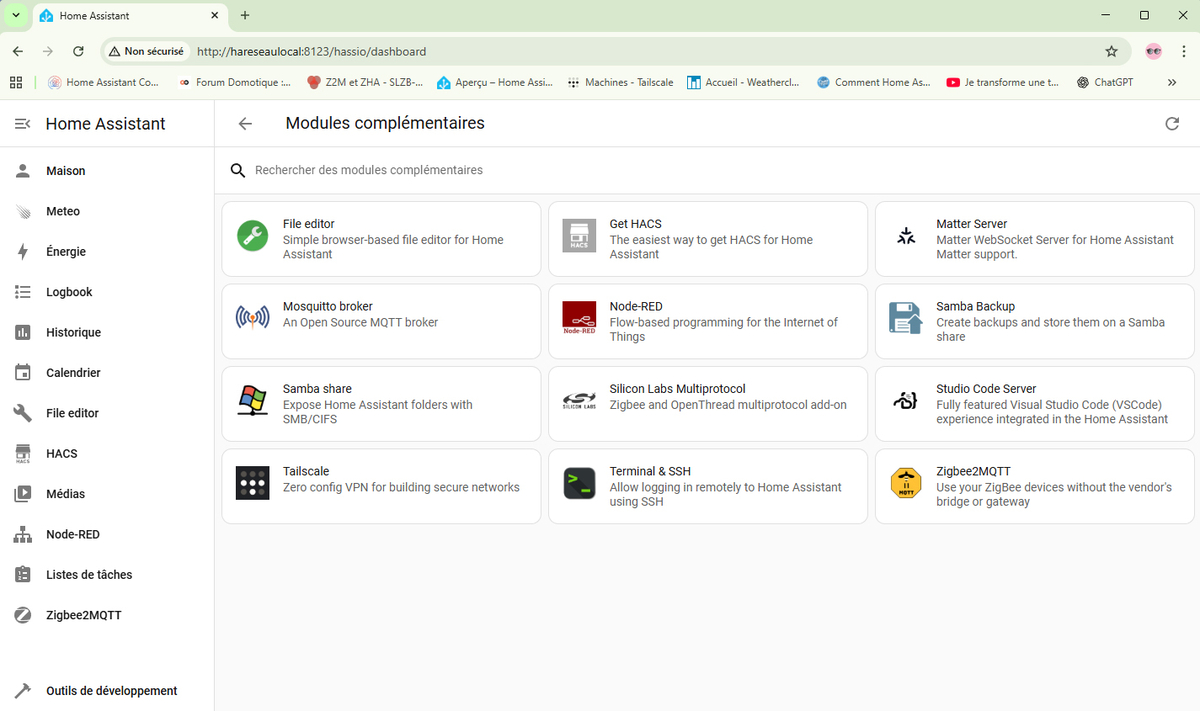

A. État actuel
1.A tu flasher le ZLinky_TIC :
OUI / NON
2.A tu installer le Modules complémentaires Zigbee2MQTT Open your Home Assistant instance and show the add add-on repository dialog with a specific repository URL pre-filled.:
OUI / NON
3.A tu installer le Modules complémentaires MQTT Open your Home Assistant instance and show the add add-on repository dialog with a specific repository URL pre-filled.:
OUI / NON
4.A tu installer l'intégration MQTT config_flow_start.svg:
OUI / NON

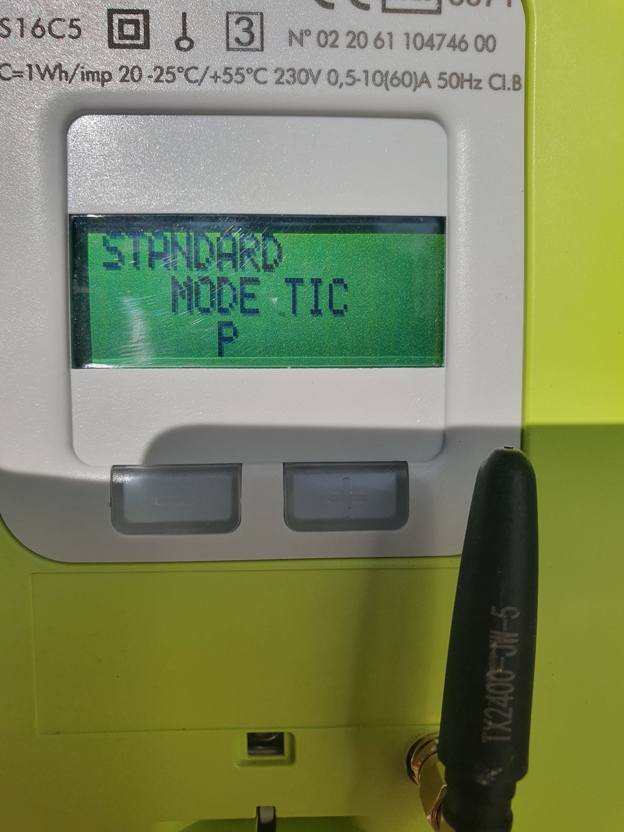

5.Ton compteur linky et bien en mode tic standard va sur le linky et appui sur le bouton de droite et défile :
OUI / NON
6.Ton contrat et bien TEMPO :
OUI / NON
7.A tu bien fait la demande a ton opérateur mode TIC standard et production d’énergie :
OUI / NON
8.Avant le remplacement de ton compteur linky ton Zlinky_TIC fonctionner :
OUI / NON
9.Appairage du ZLinky_TIC a z2m :
OUI / NON
10.A tu déjà réussi a avoir toute les infos de ton ZLinky_TIC qui remonte sur Z2M :
OUI / NON
11.A tu déjà réussi a avoir toute les infos de ton ZLinky_TIC qui remonte sur MQTT
OUI / NON
12.La LED de l'appareil clignote une fois toutes les 3 secondes : Le ZLinky_TIC fonctionne correctement. L'appareil décode correctement le Linky :
OUI / NON
13.La LED bleu reste éteinte :
OUI / NON

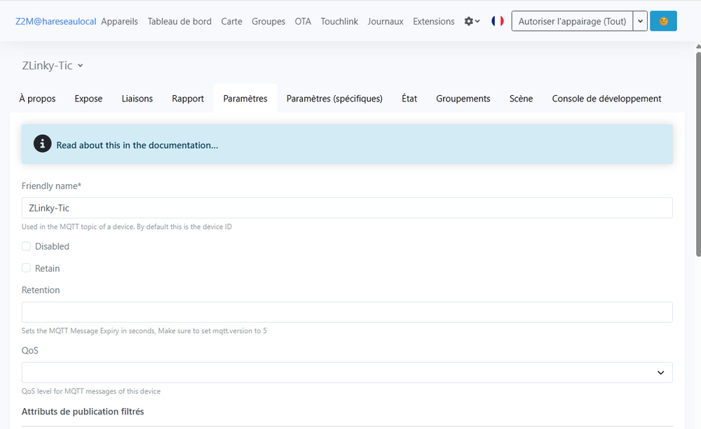

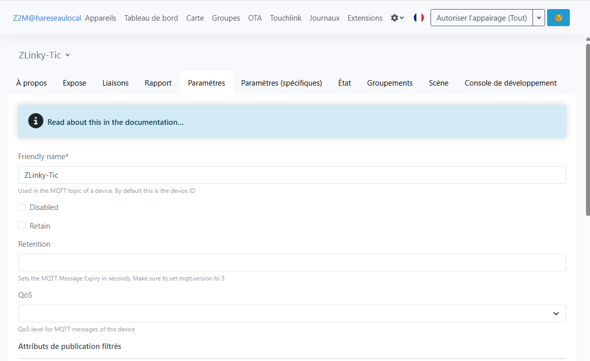

14.Les paramétrages dans z2m :

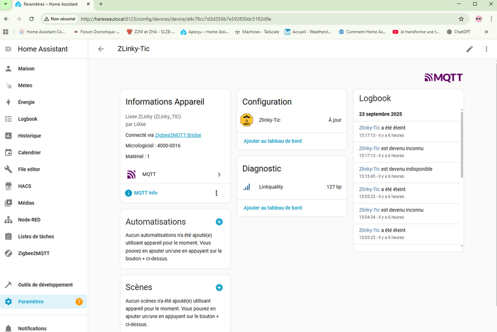

OUI / NON

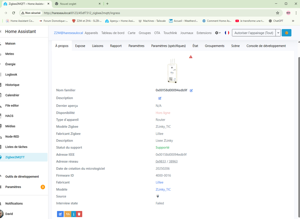

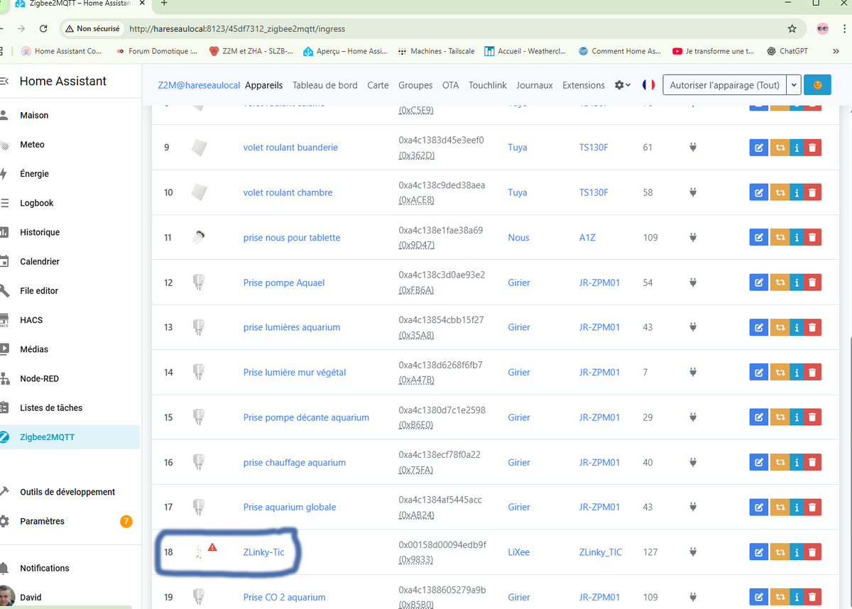

15.Dans les appareils de Z2M tu a bien l'appareil en ligne :
OUI / NON

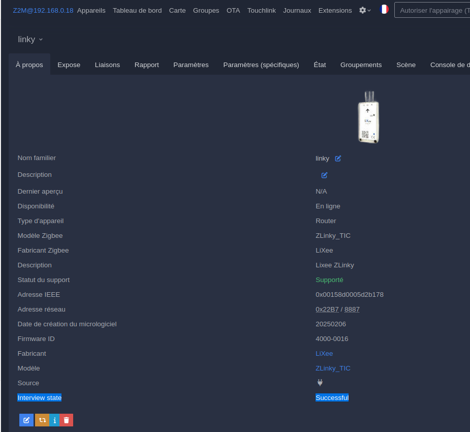

16.Dans l'appareil tu a bien Interview state Successful :
OUI / NON

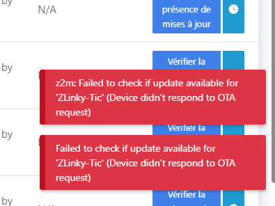

17.Dans l'onglet OTA de z2m a tu vérifié ta mise a jour :
OUI / NON

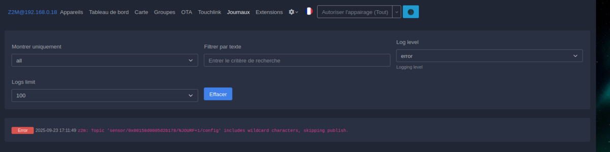

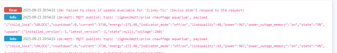

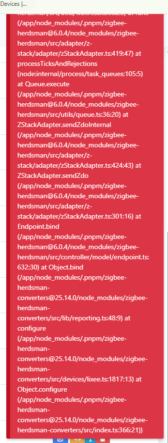

18.Dans l'onglet journaux de z2m a tu des erreurs (j'ai créer une erreur pour te montrer)
OUI / NON

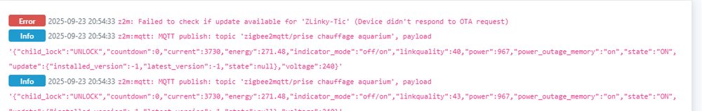

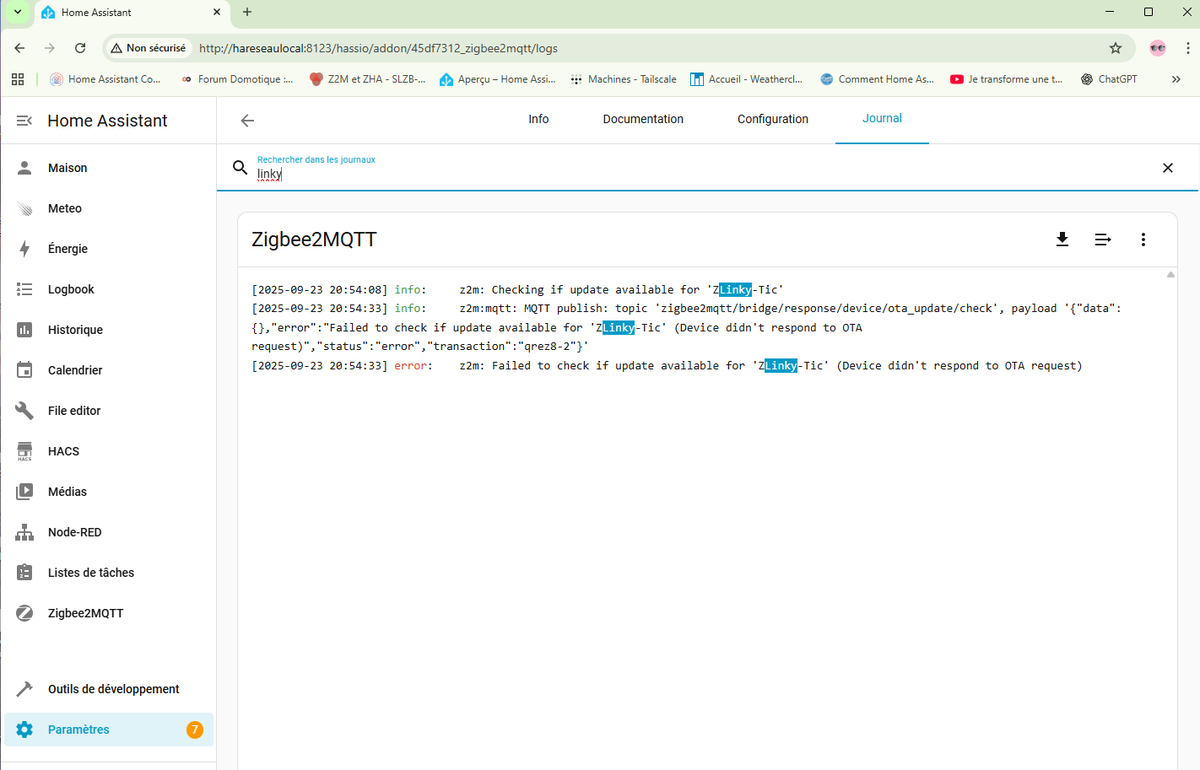

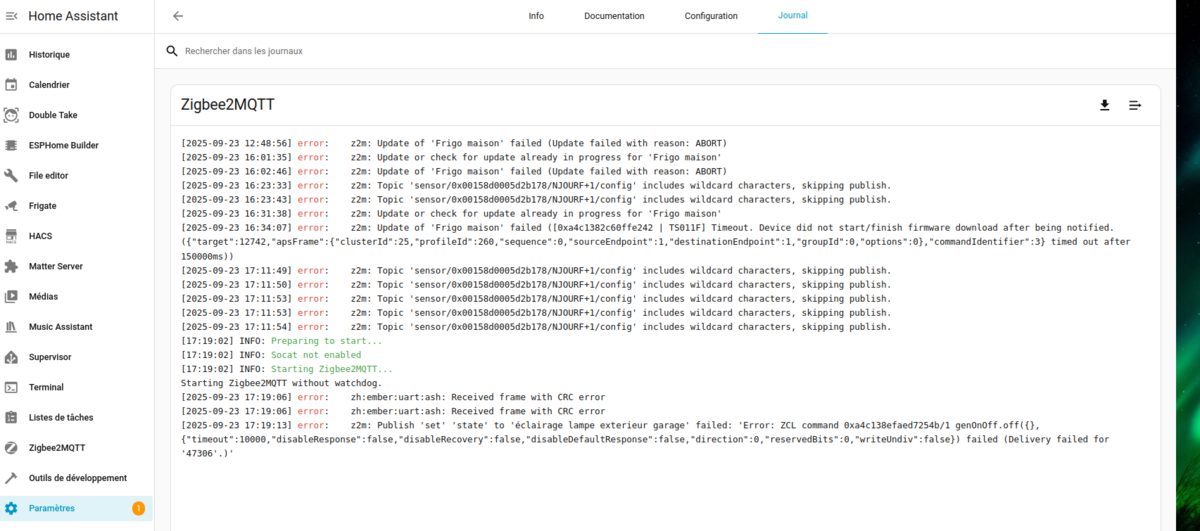

19.Maintenant dans paramètre / module complémentaire / Zigbee2MQTT / journal (a tu des erreurs voici celle que je viens de créer j ai juste débrancher ma prise pendant la mise a jour attention a ne pas reproduire et j ai modifier mon ZLinky_TIC dans les paramètre ) a tu des erreurs :
OUI / NON

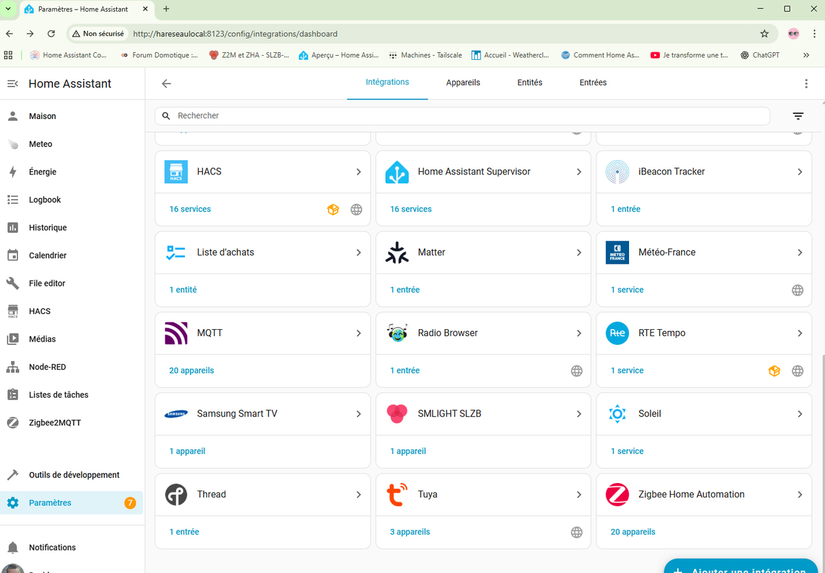

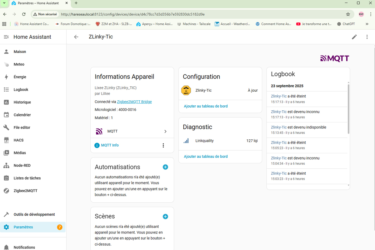

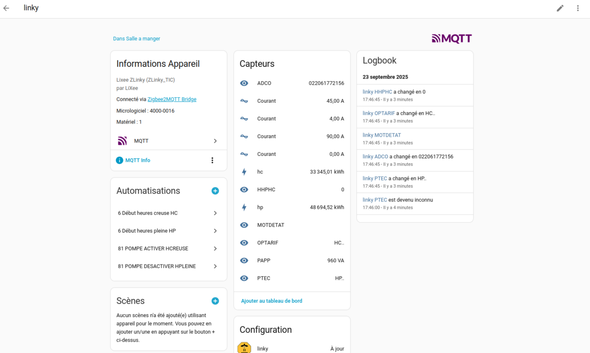

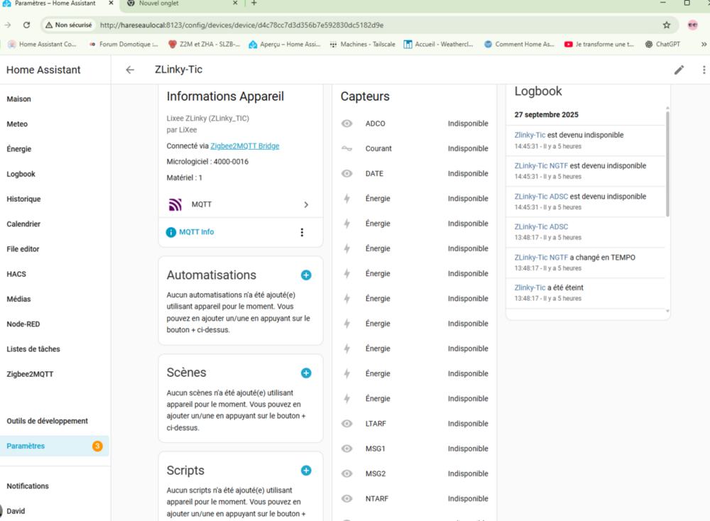

20.Dans mqtt paramètre / integrations / mqtt / a tu bien le ZLinky_TIC qui remonte les information :
OUI / NON
21.PEUX TU ME DONNER LA DISTANTE ENTRE TON DONGLE COORDINATEUR ET TON LINKY
vraiment merci déjà de ce questionnaire et le travail que cela représente.
Alors voici les réponses dans l'ordre
1 ? je pense que non j'ai simplement branché le Zlinky tic sur le compteur linky
2
3
4
5
6 oui c'est du tempo
7 oui la photo ci dessus le montre aussi
8 non mon achat du module tic est tout récent. J'avais fait la demande par anticipation
9 oui l'appairage ce fait presque instentanément. Je l'ai refait plusieurs et à chaque foi il est monté du premier coup
10 non je n'ai jamais eu d'autres infos que la qualité du réseau de connection
11 oui

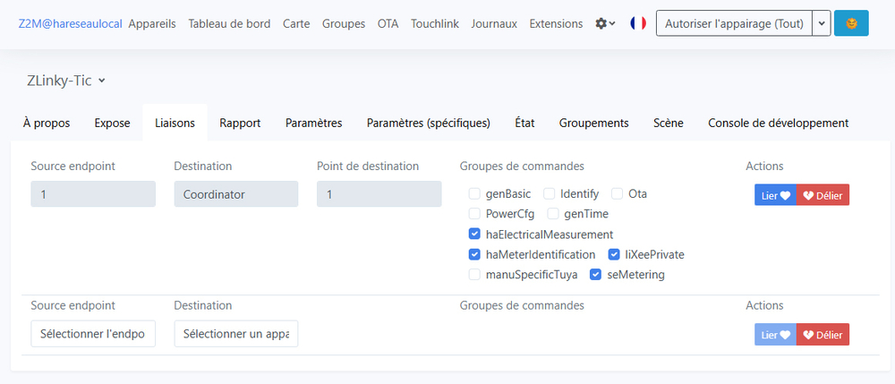

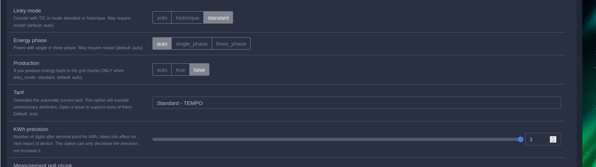

13
14
paramettre dans z2m du linky tic-1.jpgparamettre dans z2m du linky tic-2.jpgparamettre dans z2m du linky tic-3.jpgparamettre dans z2m du linky tic-4.jpgparamettre dans z2m du linky tic-5.jpg
15

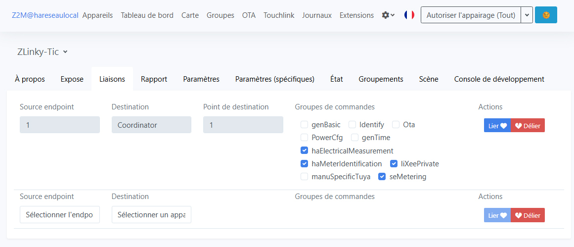

16
voir les images au dessus
17 message erreur ota pour les mises a jour rien ne ce passe

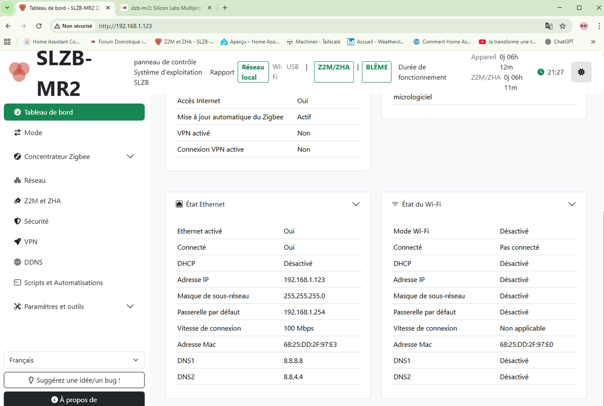

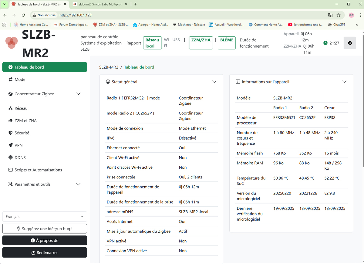

et pour terminé c'est un SLZB-mr2 installé en suivant les instruction de zatoufly dans une de ces vidéos
bon voila j'ai fait de mon mieux ... mais encore vraiment merci de ton aide
Ok pour moi il y a un problème avec les envois de données erreur de la clé zlinky erreur inteview
Peux tu faire un test débranche ta clé du compteur linky pendant 30 minutes tu redémarre home assistant puis après 30 minutes tu rebranche ta clé sur le linky
CC, bon hier soir j'ai débranché le module du compteur; J'ai fait un redémarrage complet. Système du pc et ha dans démarrage avancé.
Aujourd'hui Je viens de le rebrancher. J'ai une lumière bleu qui clignote toutes les 3s environs.
J'ai fait un redémarrage complet et voici le message dans z2m :-(
il y a bien bien un problème avec la clé maintenant tu supprime l'appareil zlinky tu redémarre homeassistant puis tu refait une installation de la clé la l'erreur que tu a signifie que ta clé n'est pas associé
lixee.ts (ligne 1817) doit être configuré

A force de recherches sur le net + chat gpt j'ai vu qu'une option n'était pas coché dans mon z2m la case enabled. Cela a eu pour conséquence de passer mes volets prises ... en mode disponibilité: en ligne .... mais tous fonctionnaient quand même avant.
J'ai donc laissé débranché toute la nuit le module (hier soir). j'ai redémarré ha. J'ai supprimé l'appareil dans z2m et redémarré ha; j'ai rebranché aujourd'hui le module et il 'est mis en mode appareillage aussitôt et à été reconnu par z2m

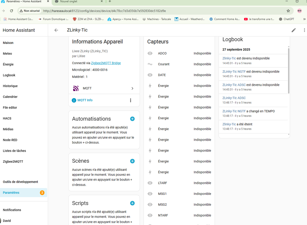

il est passé pendant un temps en disponibilité en ligne et Interview state Successful . j'ai voulu crier victoire ..... dans mqtt il a publié des entitées
mais elles étaient marquée indisponibles.; je me suis dit qu'il fallait probablement patienter. je suis parti et ce soir le module est hors lignes et Interview state failed
voici les messages erreurs dans journaux z2m
2025-09-27 19:58:41z2m: Failed to unbind cluster 'seMetering' from '0x00158d00094edb9f' to 'Coordinator' (Error: Unbind 0x00158d00094edb9f/1 seMetering from '0x00124b002e1df6af/1' failed (AREQ - ZDO - unbindRsp after 10000ms))
2025-09-27 19:58:51z2m: Failed to unbind cluster 'seMetering' from '0x00158d00094edb9f' to 'Coordinator' (Error: Unbind 0x00158d00094edb9f/1 seMetering from '0x00124b002e1df6af/1' failed (AREQ - ZDO - unbindRsp after 10000ms))
2025-09-27 19:59:01z2m: Failed to unbind cluster 'seMetering' from '0x00158d00094edb9f' to 'Coordinator' (Error: Unbind 0x00158d00094edb9f/1 seMetering from '0x00124b002e1df6af/1' failed (AREQ - ZDO - unbindRsp after 10000ms))
2025-09-27 19:59:11z2m: Failed to bind cluster 'seMetering' from '0x00158d00094edb9f' to 'Coordinator' (Error: Bind 0x00158d00094edb9f/1 seMetering from '0x00124b002e1df6af/1' failed (AREQ - ZDO - bindRsp after 10000ms))
Je deviens un peu chèvre j'avoue ..... si on fini par trouver la solution j'espère que cela servira à d'autres ....
