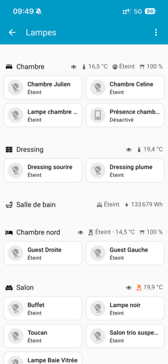

Pour en revenir au Dashboard :

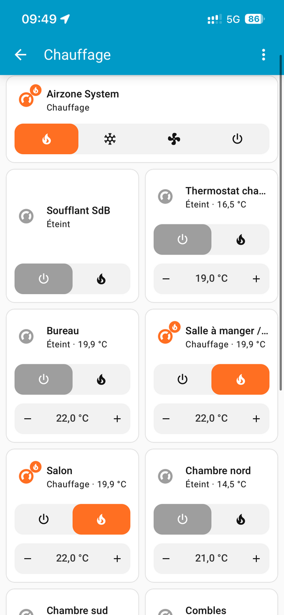

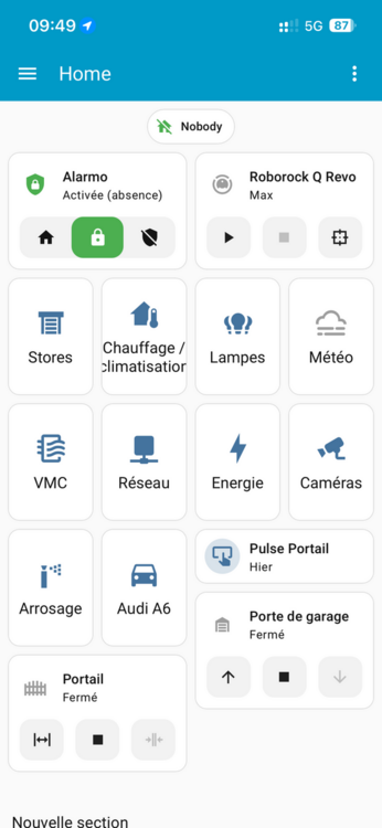

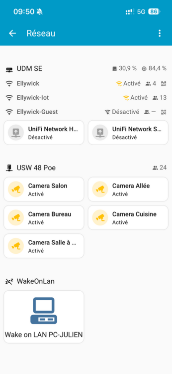

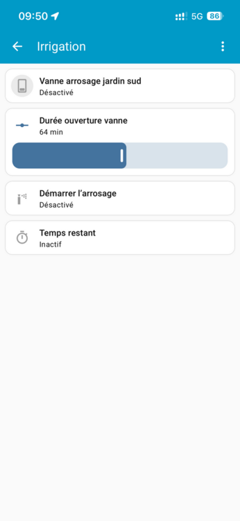

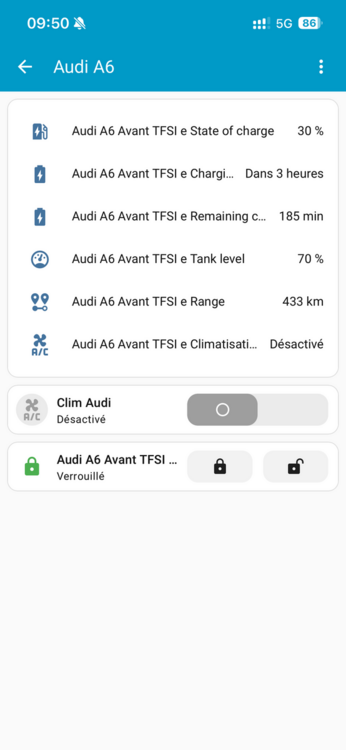

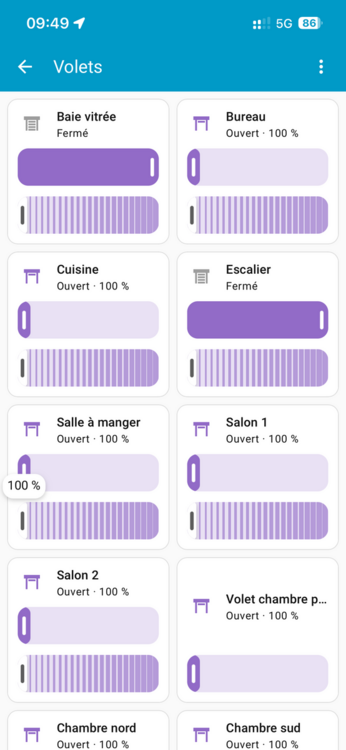

Celui de HomeKit est très joli mais pas vraiment personnalisable. C'est vite le fouillis quand tu as beaucoup d'appareils à contrôler. Je me sers principalement de l'application Maison (Home) pour les notifications et le contrôle avec Siri. Quand tu es dans la voiture et que tu as juste à dire "Dis Siri, ouvre le garage" sans aucune autre intervention, c'est le top !
Sinon, le Dashboard Home Assistant est quand même bien plus personnalisable. Je t'envoie quelques photos du mien. Ce n'est pas le plus joli, mais il est bien plus pratique.
