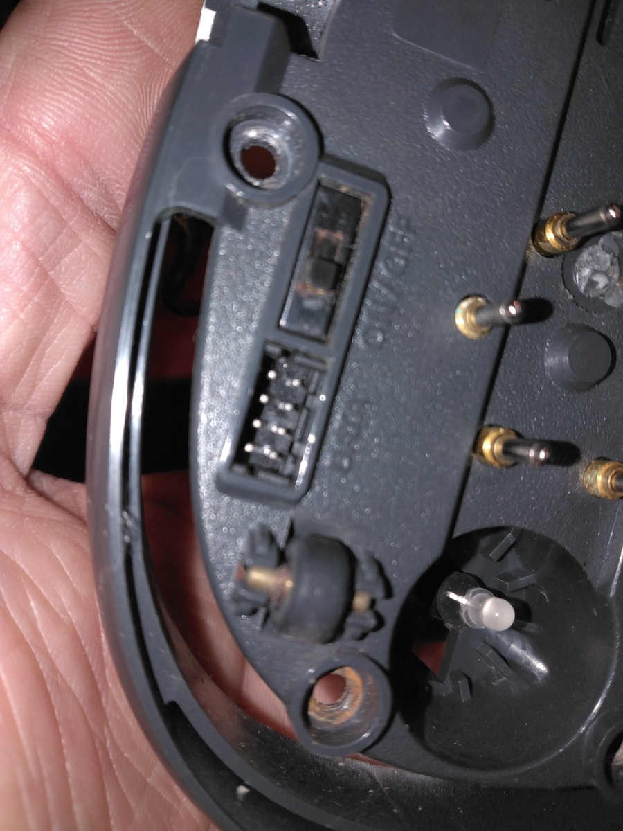

Programmation module ZigBee 2,4 GHZ
Oui
- Compteur d’eau connecté à moins de 20 € : ma consommation enfin sous contrôle (et les fuites plus jamais une surprise)
Il existe un adaptateur à broches que tu branches directement. Celui-là, c’est une version femelle mâle. Il te faut donc un adaptateur mâle mâle, ou alors tu utilises la connexion directement sur ton programmateur et tu mets des câbles Dupont sur la manette https://www.aliexpress.com/ https://mm.digikey.com/Volume0/opasdata/d220001/medias/docus/2084/TC2030-IDC_RevB.pdf a ton programmateur ST-Link V2 (clone chinois → 3–6 € sur AliExpress/Amazon) J-Link EDU Mini ou clone → 15–25 € CMSIS-DAP / DAPLink → 5–10 € Même un vieux ST-Link
